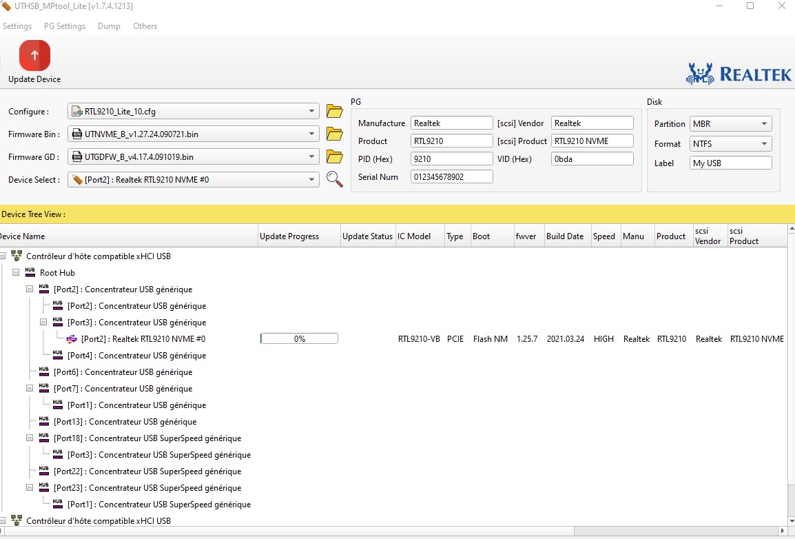

Brancher votre boitier intégrant un SSD sur un port USB. Cliquez sur le fichier du répertoire "UTHSB_MPtool_Lite_x64.exe" pour Windows 64bits ou "UTHSB_MPtool_Lite_x86.exe" pour Windows 32bits

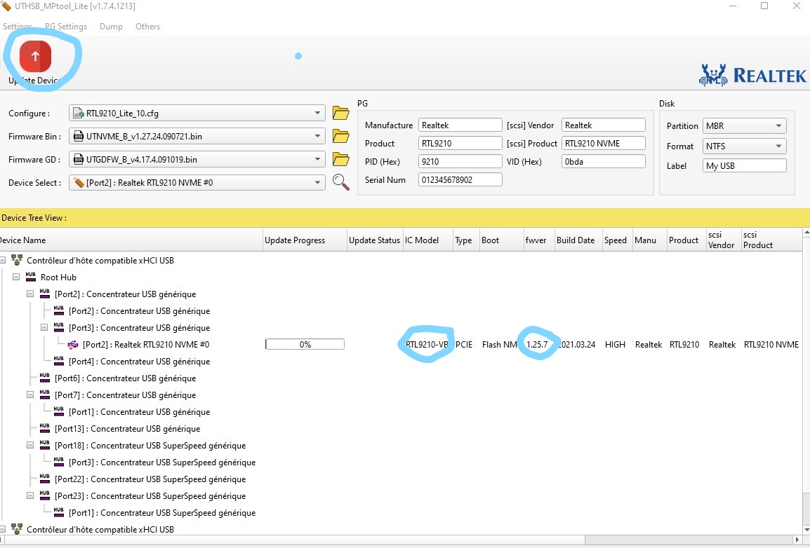

Verifier la version du firmware actuel de votre boitier externe (comme ci-dessous la Version 1.25.7), si vous avez une version anterieur, vous pouvez cliquer sur ' Update Device"

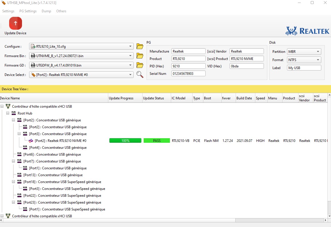

Attendre la fin de la mise à jour et verifier si la version possède bien la dernière (1.27.24)
