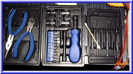

Pour cela nous devons réunir le matériel nécessaire au contrôle, au nettoyage et à la réparation du lecteur.
 Lors du contrôle on pourra en profiter même de manière préventive pour nettoyer la lentille.
- 4 cotons tiges
- Tournevis cruciforme
- Fer à souder (occasionnel)
- Bombe gaz dépoussiérant
- Une lampe de poche
- Un cd de test

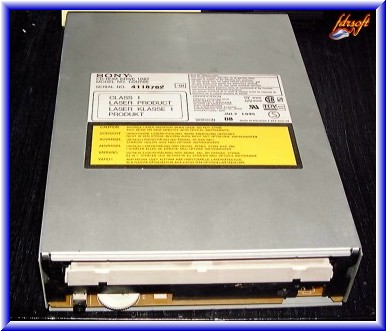

Nous allons commencer par démonter le lecteur.
Pour cela placez  le sur une surface exempte de partie métallique et de poussière.
Avant de le démonter veuillez vous assurer que le tiroir est ouvert

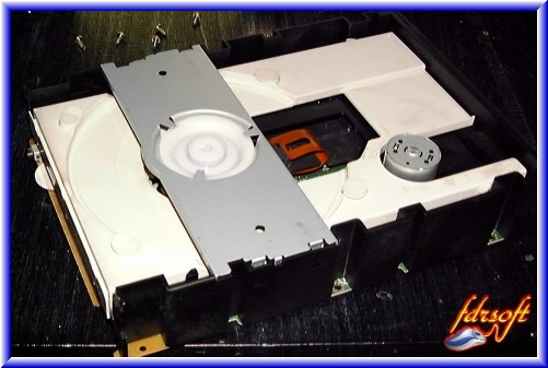

Pour un meilleur démontage,
retournez le, puis enlevez les 4 vis (ou plus) attention ne jamais forcer sur les vis afin d’éviter toute dégradation du lecteur

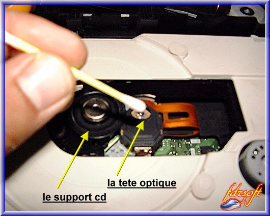

Ensuite retirez la partie supérieure du lecteur, puis la barre de maintient du CD ou DVD pour accéder à la lentille du CDROM
Profitons en pour nettoyer ces deux partis !
- la tête optique avec un liquide vitre au lieu de l’alcool car ce dernier laisse des traces.
- le support cd
Pour finir passez un coup de bombe dépoussiérant pour éliminer les résidus éventuels

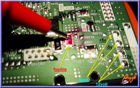

Pour des problèmes plus graves comme le non fonctionnement du lecteur,
veuillez après le démontage vérifier l’arriver du courrant +5/+12v,
 qui se trouve au niveau du connecteur d'alimentation.
Faite attention de ne pas créer de court circuit en touchant un des contacts d'alimentation.
Sur certains CDROM, des fusibles en aval du connecteur d'alimentation servent de sécurité.  Vous pouvez les tester, il se caractérise par une couleur verte et marqué d’un signe exp. F1 (fusible 1) Testez les deux extrémités avec un multimètre calibré sur bip sonore mais attention un fusible qui grille ne grille pas pour rien (disfonctionnement, court-circuit après orage, etc.) Remplacer le par un fusible du même calibre.
