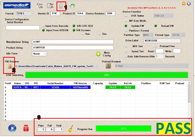

Voici la procédure pour vous permettre de mettre à jour votre périphérique intégrant un chipset Asmedia ASM-115x.
Pour vérifier si vous posséder bien un chipset de la Série ASM-115x, lancer l'utilitaire "Asmedia ASM105x MPTool" fournis dans le pack du firmware.
Vérifier sur l'utilitaire ci-dessus la Version de votre firmware (sur l'image la Version 140704a18702) et comparer la avec la dernière Version disponible ci-dessous.
Si vous posséder pas la dernière version du firmware, veuillez suivre la procédure comme ci-dessous.
1) Sélectionner le cadenas puis entrée le mot de passe "asmedia"
2) puis sélectionner votre firmware et lancer la procédure en cliquant sur le bouton « Start »
3) si la procédure a réussi, vous devriez avoir  le mot "PASS" d'affiché avec le nouveau firmware (sur l'image la Version 140704a1a902)
