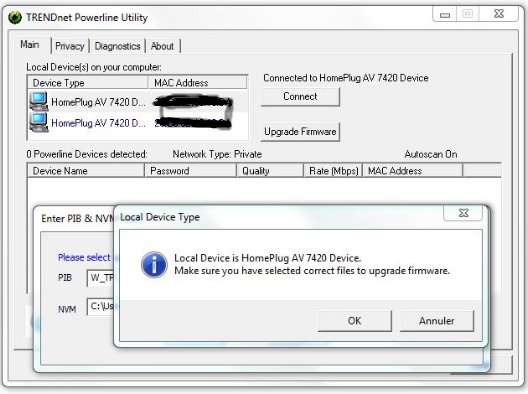

Lancer l'utilitaire " Powerline Utility " qui se trouve sur la page téléchargement (ci-dessous) puis verifier le chipset qui l'intégre. Ici notre chipset Qualcomm QCA7420 (500Mo).
Procédure de mise à jour realisée sur deux CPL Netgear 500Mo Modèle AV500 Nano.

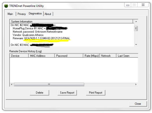

Sur notre exmple, le firmware d'origine et la version 1.1.0.848 du 13/12/2012

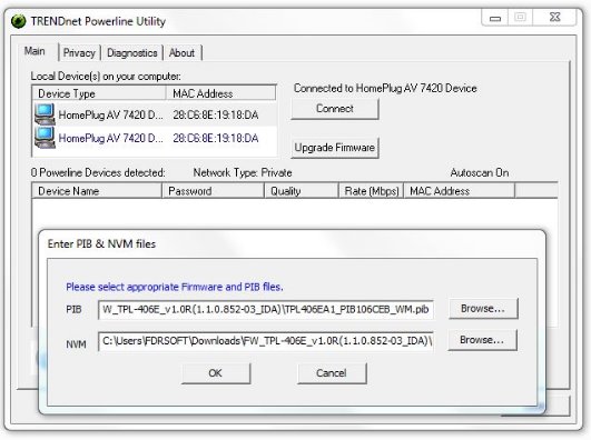

Pour mettre à jour, il faut allez a la section MAIN puis sur " Upgrade firmware " puis sélectionné en pointant le répertoire du firmware contenant les deux fichiers de mises a jours.
Après la séléction des deux fichiers, cliquez sur OK pour lancer la mise à jour.

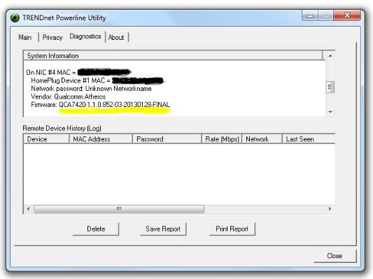

Attendre le redémarrage du CPL (Powerline) puis cliquez sur " SCAN " pour mettre à jour les informations.
Après vérification de la mise a jour en comparant l'ancien (ex: 1.1.0.848 du 13/12/2012) et le nouveau firmware (1.1.0.852-03 du 28/01/2013), voici votre CPL prêt.
