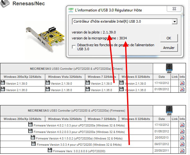

Voici un exemple ci-dessous d'une comparaison entre l'utilitaire fournis du drivers Nec/Renesas uPD720200 et la page de drivers Nec/Renesas du site Station-Drivers.
  • 1) Nous allons commencer par repérer et vérifier si il existe une mise a jour des drivers de votre chipset USB 3.0 intégrer ou sur une carte additionnel, que cela soit du Intel, Renesas, Nec, Asmedia,... en vérifiant ici
  • 2) Vérifier aussi si il existe une mise a jour du firmware du chipset

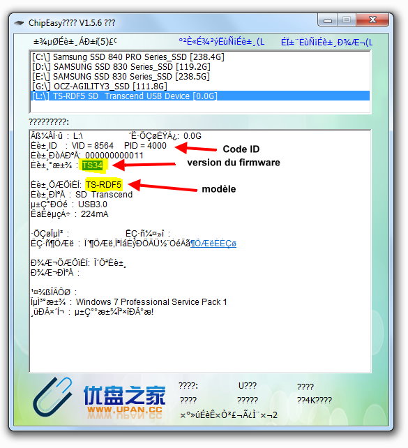

  • 3) Vérifier si il existe un firmware de vos périphériques USB 3.0. pour savoir le chipset qui l'intègre, utilisé l'utilitaire CHIPEASY (voir image ci-dessous), puis vérifier si il existe une mise a jour

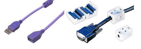

  • 4) Vérifier que votre ou vos câbles USB 3.0 ne soit pas trop long, pour ne pas perdre en débit.
  • 5) Pour finir, essayez de mettre un ferrite sur chaque extrémité de votre câble si le cas échéant cela résout ou améliore votre périphérique USB 3.0 (voir image ci-dessous).
