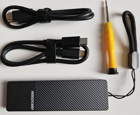

Voici un boitier qui m’a impressionné par son prix, sa qualité et les accessoires fournis.
Le boitier est fournis avec :
Un câble USB-C vers USB-C
Un petit tournevis cruciforme
Une bande de pate thermique pour le SSD
Un cordon de transport

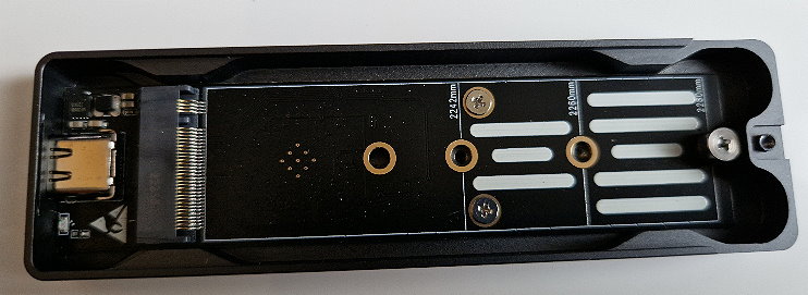

Après avoir dévissé la vis qui retient le couvercle, voici les entrailles du boitier.

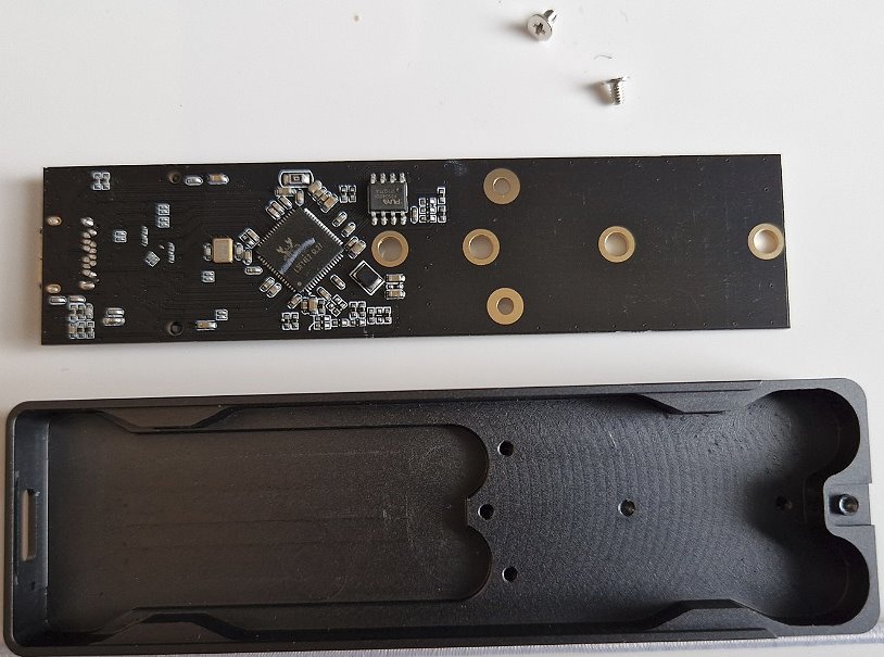

La platine repose directement sur le boîtier en aluminium brossé de couleur gris anodisé pour un meilleur refroidissement.
La fixation du SSD est maintenue par vis métalliques fournis. Ce qui est bien mieux que certains boitiers qui utilisent un support en caoutchouc.
Les composants y compris le contrôleur Realtek RTL9210 qui l'intègre repose sur le dos de la platine est donc directement sur le boîtier.
Ce qui est dommage est le manque de bande silicone pour un meilleur contact des composants sur le socle du boîtier (comme ci-dessous).

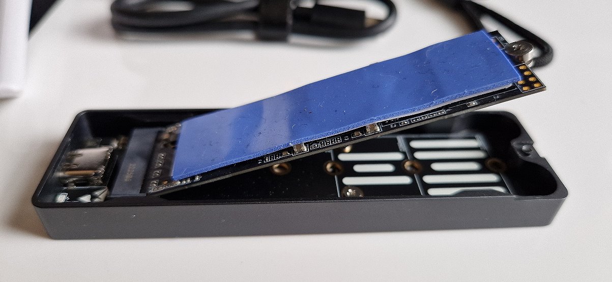

L'installation du SSD M.2 très simple, le tournevis inclus est aimanté.

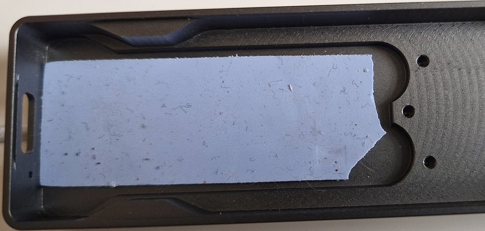

La bande silicone fournie permet normalement un contact entre le SSD et le couvercle du boîtier, mais l'épaisseur est insuffisante pour atteindre le couvercle. Dommage mais pour le prix, il ne faut pas trop en demander.

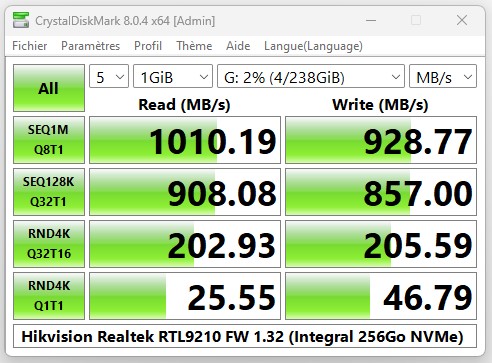

Voici les performances avec un SSD Intégral 256Go NVMe et le dernier firmware
