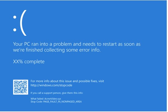

Problèmes d'écran bleu sous Windows 10/11
Des problèmes sont apparus récemment sous Windows 10/11 après une mise à jour de Windows avec les packs ci-dessous :
Windows 11 22H2 (OS Build 2221.2215) KB5029351
Windows 11 22H1 (OS Build 22000.2360) KB5029332
Windows 10 22H2 (OS Build 19045.3393) KB5029331
Des écrans bleus ou appelé aussi BSOD (Blue Screen of Death) sur le cartes mères MSI Z690 & Z790 peuvent survenir.
Une incompatibilité existe entre le bios et l'un des patchs Windows qui nécessitent une mise à jour du bios.

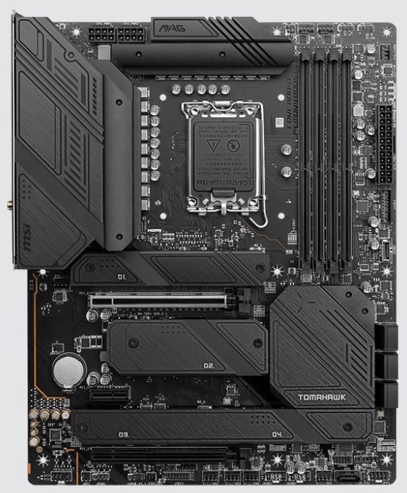

Voici la liste des cartes mères
MEG Z790 ACE
MPG Z790 CARBON WIFI
MPG Z790 EDGE WIFI
MAG Z790 TOMAHAWK WIFI
PRO Z790-A WIFI
PRO Z790-P WIFI
PRO Z790-P
PRO Z690-A WIFI
PRO Z690-A
