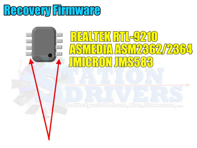

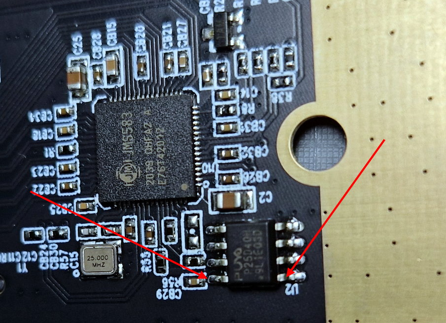

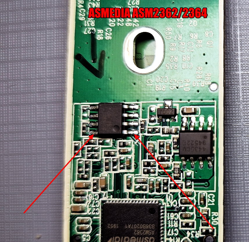

Testé par mes soins sur les chipsets Realtek RTL910B, Asmedia ASM-2362 & ASM2364 & Jmicron JMS 583
Rien de plus simple, il faut démonter le boitier pour pouvoir récupérer la platine PCB sans le raccordé en usb et donc électriquement
Puis faire un court-circuit sur l'eprom en respectant bien le rond en noir comme repère sur le composant (Pins 1 & 8) avec une pince brucelles ou un autre outils
Puis en maintenant le court circuit, brancher le boitier en USB sur votre PC
Attendre jusqu'a la led du boitier clignote puis Windows vous informera par signal sonore d'un raccordement d'un périphérique
