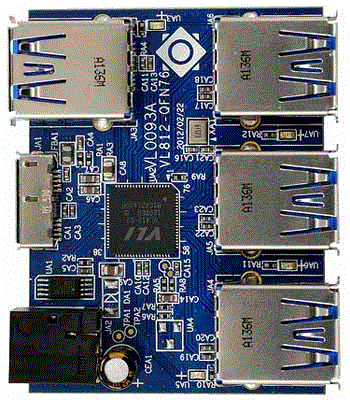

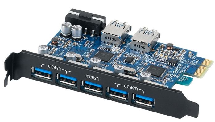

Pour information, les chipsets USB 3.0 VL812 intègrent une grande majorité des Hubs externe (voir image ci-dessus) et des cartes Pci-Express (voir image ci-dessous)

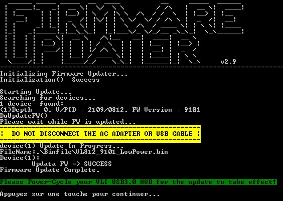

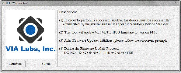

Pour la procédure, il suffis simplement de lancer le fichier start.bat puis cliquez sur continuer, après un scannage rapide des périphériques, la procédure de mise a jour débutera automatiquement.
Surtout ! ne pas interrompre la mise a jour du firmware
Attendre l'affichage de "success" pour quitté
Attention: Apres la mise a jour, une extinction du périphérique et peut être nécessaire pour la prise en charge du nouveau firmware
