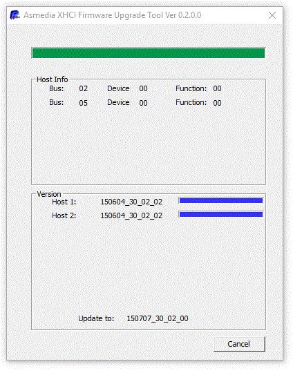

Voici 2 nouveaux firmwares pour le Controleur USB 3.1 ASMEDIA ASM-1142 en Version 150604_30_02_02 & 150707_30_02_00 non officiel
Le chipset ASM-1142 intègre une grande majorité des cartes mères mais aussi certaines cartes contrôleurs USB 3.1 en PCI-Express.
Procédure de mise a jour:
Executer le fichier "ASM114FWUpdate.exe ou setup.exe " du package puis suivre les indications mais ne surtout pas interrompre la procédure de mise a jour.

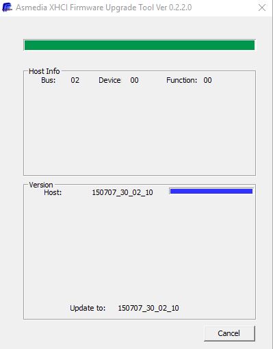

(Maj firmware 150707_30_02_10 (ASM1142)
Après la mise a jour, redémarrer Windows pour la prise en charge du nouveau firmware
Veuillez mettre à jour les drivers et retirer les périphériques USB de tous les ports avant la mise à jour du firmware
Attention !!! Station-Drivers ni Fdrsoft ne peut pas être tenu pour responsable en cas de problème !
