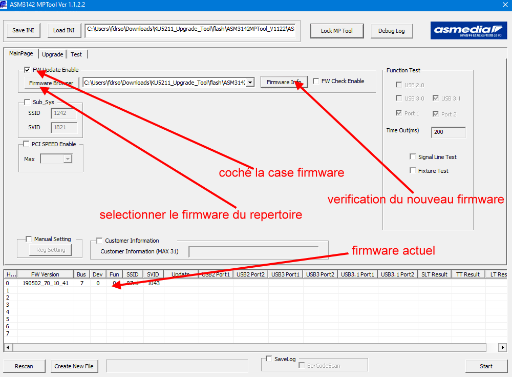

Lancez le fichier "ASM3142_MPTool.exe" du répertoire

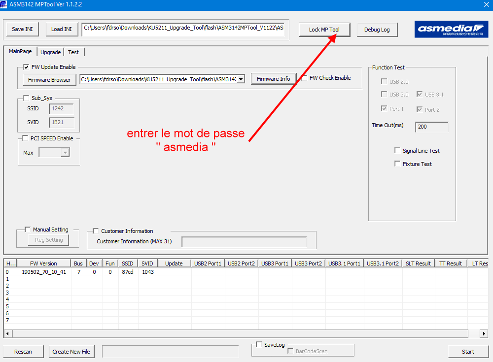

Cliquez sur Lock MP TOOL puis écrire "asmedia" pour débloquer la sélection du firmware et des options.

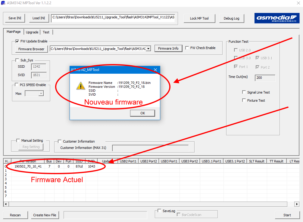

Cliquez sur le bouton " firmware browser" et sélectionner le firmware du répertoire (191209_70_F2_18.bin).
Comparez le firmware actuel avec le nouveau
Cliquez sur "Start" pour lancer la mise a jour

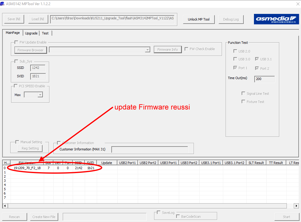

A la fin de la mise à jour, le nouveau firmware doit porter la version ci-dessus (191209_70_F2_18).
Pour une bonne prise en charge du nouveau firmware, veuillez éteindre l’alimentation de votre pc 15s puis la rallumer pour la prise en charge du nouveau firmware.
