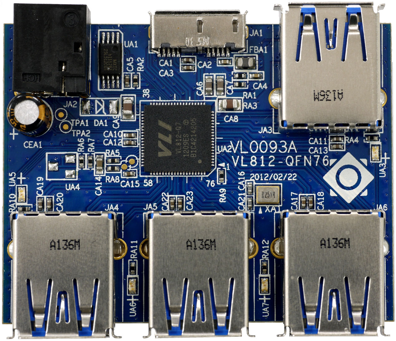

Si vous possédez un HUB USB 3.0, il y a de forte chance que celui-ci intègre un chipset Via VL-810, 811, 812 qui nécessite peut être une mise à jour. Ces mises à jour corrigent ou améliorent le fonctionnement comme par exemple la mise en veille des ports non utilisées ou règlent des problèmes de compatibilités.

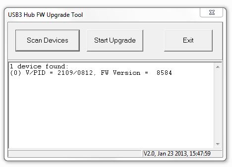

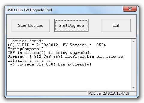

Pour mettre à jour votre HUB 3.0 avec un chipset VL-812, il suffit d'installer le pack ci-dessous ensuite de copier le ou les fichiers *.bin du répertoire vers C:\Program Files \USB3 Hub FW Upgrade Tool\Bin puis de redémarrer et de lancez la mise à jour (voir image ci-dessous).
En fonction de la Version ou de la revision du chipset, celui-ci sera mise à jour ou pas.
Après la mise à jour, veuillez éteindre et rallumer l'alimentation du Hub USB 3.0 pour la prise en charge du nouveau firmware.
