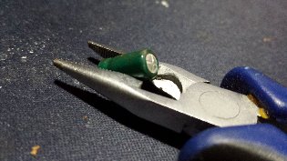

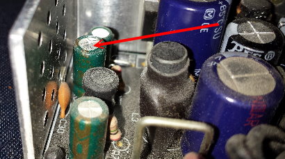

Un soir après une coupure de courant, mon appareil C-200, le voyant du bouton attestant sa mise en veille ne fonctionnai plus. Je démonte l'alimentation et je vérifie le fusible et je m'aperçois que cela vient d'un condensateur qui a gonflé (voir image ci-dessous)

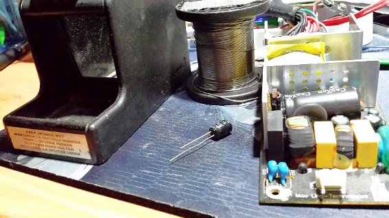

Pour son changement, il vous faut un fer à souder de 30W~ et un tresse a dessouder et bien sur un condensateur de la valeur et la puissance de celui qui est HS (ici un condensateur électrochimique polarisé de 47 Microfarad en 10Volt)

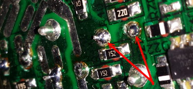

Commencer par repérer le pole négatif sur la carte puis dessouder le condensateur délicatement avec la tresse à dessouder et la panne du fer (voir image ci-dessus)
Extraire le condensateur avec une petite pince a bec
Remettre le nouveau condensateur en vérifiant bien la polarité (le signe sur le PCB et le négatif)

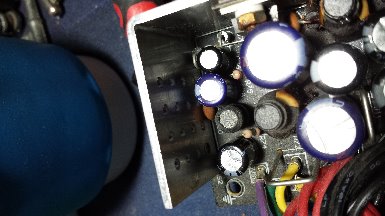

(sur notre image trois condensateurs on été remplacées)
Ressouder le nouveau condensateur proprement et couper l'excédent du fil de raccordement
Votre alimentation et prêt à fonctionner
