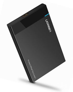

Boitier UGREEN USB 3.1 (Asmedia ASM135x)
USB 3.1 Gen 2 Type C Boîtier Externe 2.5'' Disque Dur SATA III II I HDD SSD 7mm 9.5mm 6To Max 6Gbps UASP Compatible Câble USB A vers C Inclus
Firmware Version 17.11.20.D1.1E.80
Prix: 14€99 Amazon
Résultat d'évaluation
Boitier plutôt classique avec témoin de fonctionnement bien visible et fournis avec une mousse de calage pour immobilisation du disque.

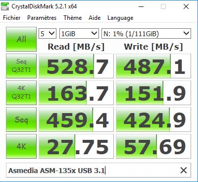

Benchmark sur port Asmedia USB 3.1

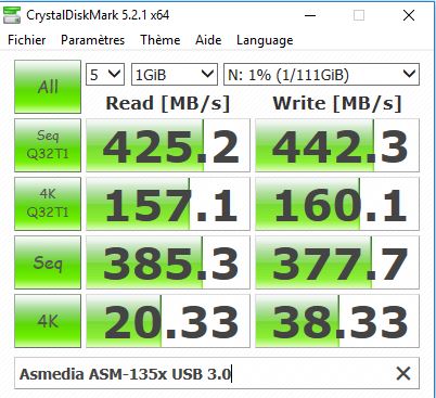

 Benchmark sur port Intel USB 3.0

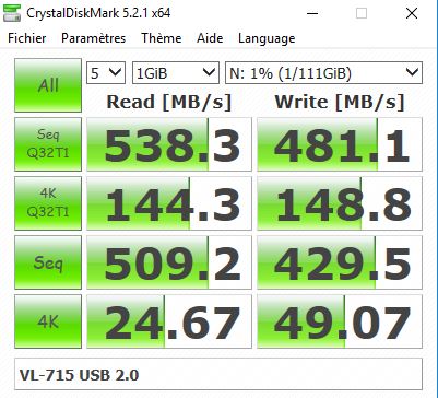

Benchmark sur port Intel USB 2.0

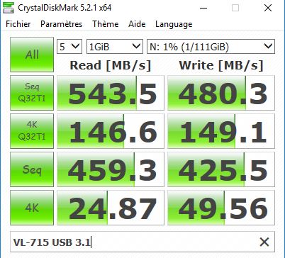

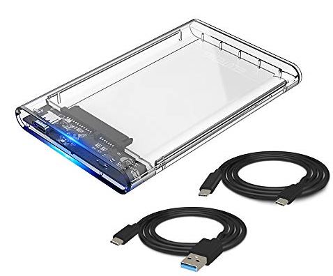

Eluteng USB 3.1 (Via VL-716-Q4)
Boitier Disque Dur Externe 2.5'' Boitier USB C 3.1 (Gen 1)UASP boitier Transparente, Pack avec Deux câbles (USB C à C, USB C à A)
Firmware Version 85.31.2.1
Prix 17€59 Amazon
Boitier translucide d'un très belle effet avec un témoin rouge & bleu avec en prime de très bonne performance. fournis avec deux types de câbles USB type C

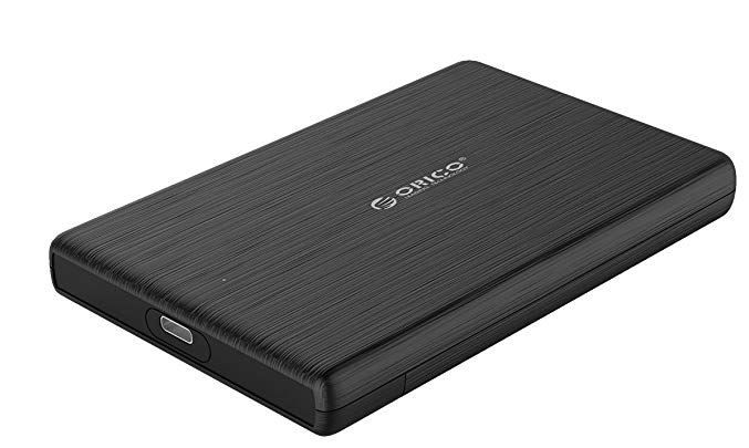

Orico USB 3.1 (Via VL-716-Q4)
USB Type C Boîtier Externe pour Disque Dur 2,5", USB 3.1 Gen 1, SATA III 6Gb/s, pour HDD et SSD DE 2,5 Pouces Haute Vitesse, UASP (Noir)
Firmware Version 5.0.47
Prix: 12€99 Amazon
Boitier très classique fournis avec des mousses de calage du disque. Le voyant de fonctionnement et tellement petit qu'il est inexistant.

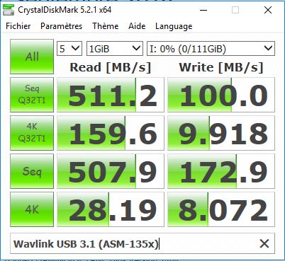

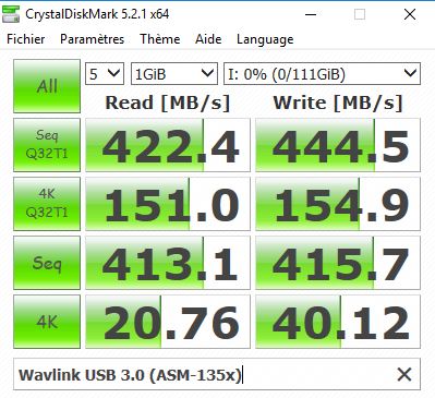

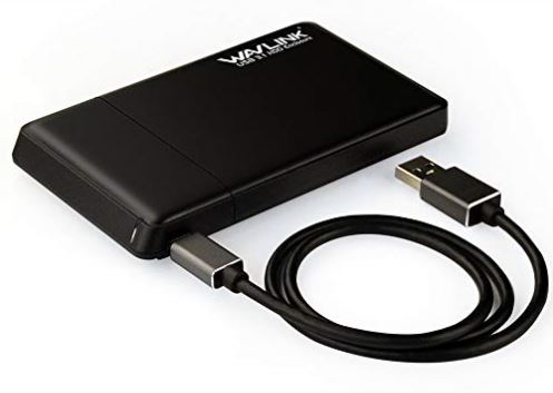

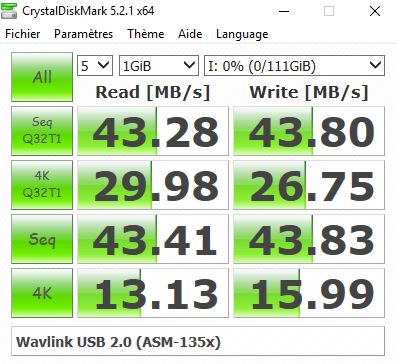

Wavlink USB 3.1 (Asmedia ASM-135x)
Haute vitesse de taux de transfert – l'interface de USB3.1 Gen1 et type-c pour transférer facilement des fichiers à 6 Gbps. Construit avec le protocole UASP qui augmente la vitesse dans un 20%, la réduction de l'utilisation de du CPU et les données avec très peu de temps de latence
Firmware Version: 150708B1000
Prix: 14€18 Amazon

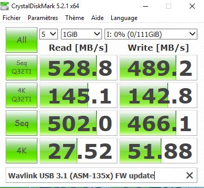

Le boitier et d'une beauté avec une apparence "'alu brossé" au touché intégrant un témoin lumineux assez visible de loin. Le pack et très bien fournis avec un tournevis, 2 vis de fixation, des patins a caoutchouc pour la stabilisation du boitier. Le câble fournis ma surpris visiblement de très bonne qualité avec les embases en aluminium brossé. Le boitier quant a lui pose problème en écriture USB 3.1 et ne permet pas un débit digne d'un disque en USB 3.1 mais après une mise a jour du firmware, tout et rentrer dans l'ordre.
Benchmark sur port Asmedia USB 3.1 (avant mis à jour du firmware 150708B1000)
Benchmark sur port Asmedia USB 3.1 (après mis à jour du firmware 17xxx)

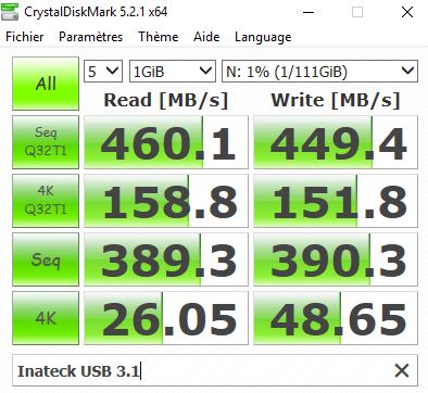

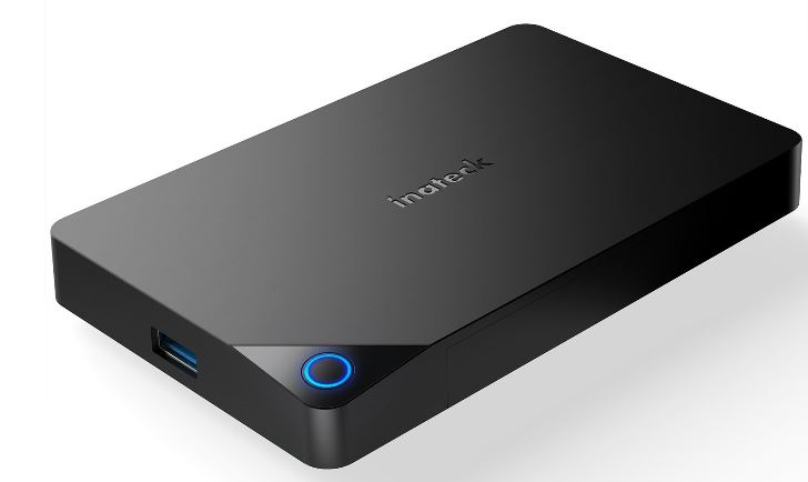

Inateck FE2013 USB 3.0 (Asmedia ASM-1153)
Boîtier de Disque Dur USB 3.0 vers SATA, Boîtier externe HDD et SSD SATA de 2.5", Support UASP
Firmware Version 140704_A1_A9_02
Prix: 12€99 Amazon
Boitier qui sort de l'ordinaire avec un design inhabituel et muni d'un bouton d'allumage, dommage qu'il ne soit pas en USB 3.1.

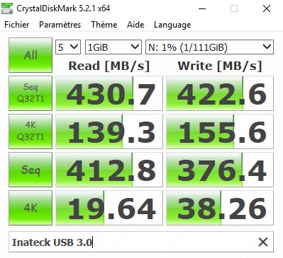

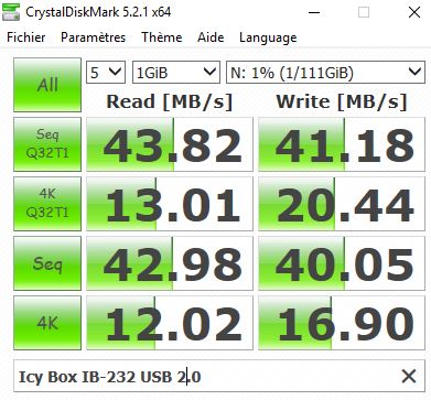

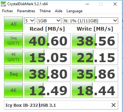

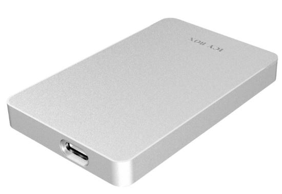

Icy Box IB-232StU3 USB 3.0 (Asmedia ASM-1051)
Taille de l'unité de stockage: 2.5" Interfaces de lecteur de stockage prises en charge: SATA. Couleur du produit: Argent Matériel: Aluminium. Taux de transfert des données: 5 Gbit/s. Poids: 110 g
Prix: non disponible
Firmware Version: 10.10.07.00.7F.04
Boitier en aluminium de très bonne qualité, idéal pour les disques classiques de 7200Tr/m qui demande un refroidissement efficace.

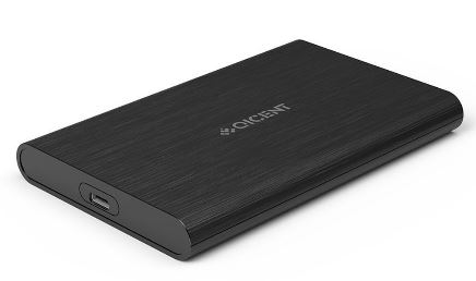

Qicent USB 3.1 (2199C3-BK)(Via VL-716-Q4)
HDD Enclosure USB Type-C 2.5 SATA externe SSD Boîtier pour 7mm 9,5 mm SATA HDD / SSD [UASP pris en charge]
Firmware Version: 5.0.47.0
Prix 8€99 Amazon
Comme l'Orico, boitier très classique fournis avec des mousses de calage du disque. Le voyant de fonctionnement et tellement petit qu'il est inexistant.

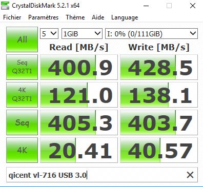

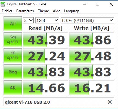

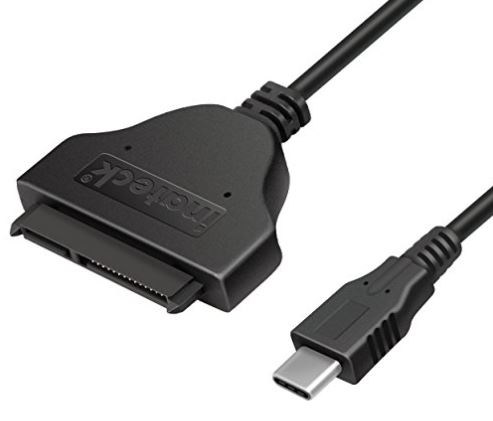

Inateck USB 3.1/Sata (UA1002C)(Asmedia ASM-1153)
L’adaptateur HDD est équipé d’un port USB C qui supporte le transfert de données à une grande vitesse de 5 Gbps. Le port USB type C Gen 1 est réversible.
  • Compatible avec de variés HDDs et SSDs de 2,5 pouces. Pas besoin d’outils, simplement connecter et jouer !
  • Le port SATA III a une vitesse maximale du transfert de 6 Gbps, et il est rétrocompatible avec SATA I et SATA II.
  • L’adaptateur est doté de la puce de pointe ASM1153E, qui garantit la vitesse du transfert éclair pour de multiples SSDs.
  • Pas besoin d’adaptateur d’alimentation, l’adaptateur est alimenté directement par le port USB. Son design compact et portable le rend facile à apporter.
Prix: 11€99 Amazon
Cable de bonne facture avec des performance au rendez-vous qui permet un raccordement rapide d'un disque pour divers dépannages par exemple.

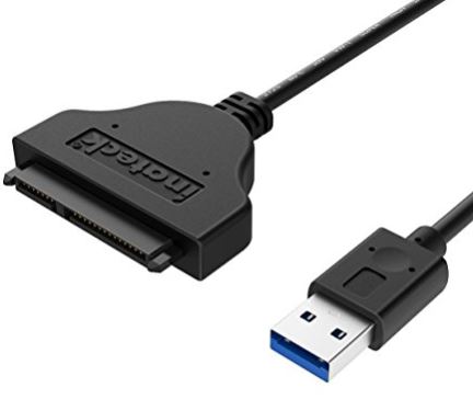

Inateck Cable Sata/USB 3.0 (Asmedia ASM-1153)
Firmware Version: 141126_A1_10_00
Prix: 9€90 Amazon
Plus rapide: 70% plus rapide qu'un port USB3.0 classique.
  • Compatible avec USB3.0/USB2.0/USB1.0, supporte disque dur SATA de 2.5 pouces.
  • Supporte hot-plug, alimenté directement par le port USB.
  • Câble de haute qualité avec un prix juste, design léger et compact.
  • Matériel dominant: ABS; Longueur du câble: 30cm; Port: SATA2/USB3.0
Comme ci-dessus, câble de bonne facture avec des performance en retrait en rapport son frère jumeaux mais qui permet un raccordement rapide d'un disque pour divers dépannages par exemple.

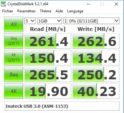

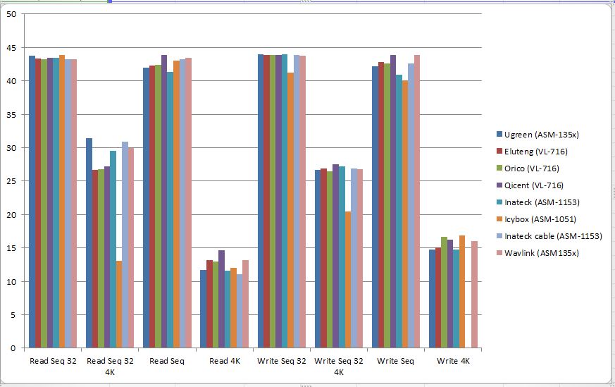

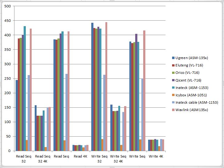

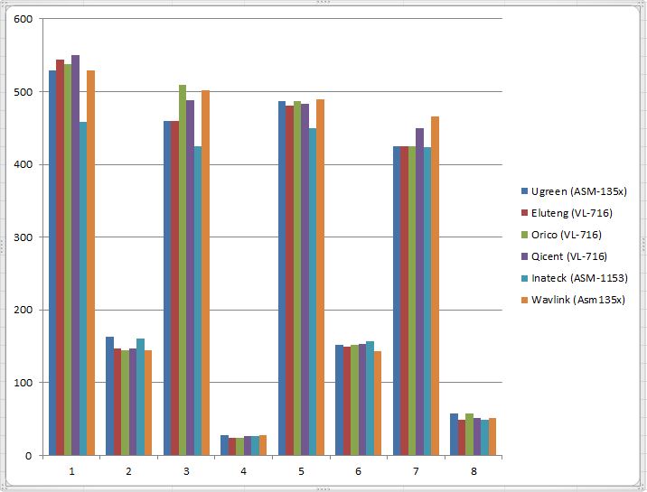

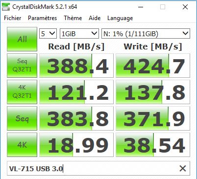

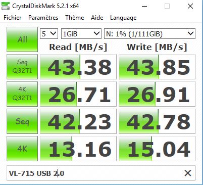

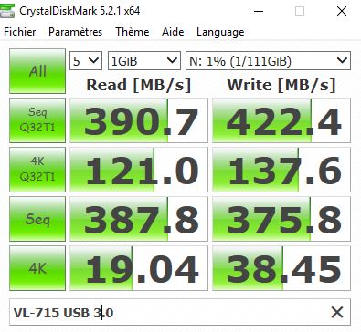

Pour conclure ce dossier, voici un petit comparatif des performances des boitiers en fonction du raccordement en USB.
Des différences de performances existent mais cela reste très minime en fonction du prix et du chipset qui l'intègre. Ils existent toutes fois des problèmes de compatibilités ou de performances sur certains boitiers du aux firmwares donc n'hésitez pas a le mettre à jour.

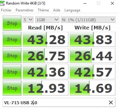

Pour les chipsets Via VL-71x
Pour les chipsets Asmedia ASM-115x, 135x, …
Comparatif en USB 3.1
Comparatif en USB 3.0
Comparatif en USB 2.0
