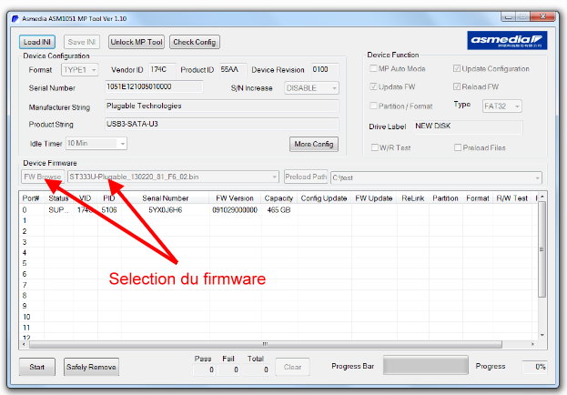

Commençons par lancer l'utilitaire fournis "MPTool"

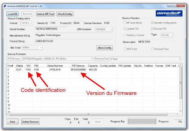

Après avoir raccordé votre boitier USB 3.0, il apparaitra comme ci-dessus en indiquant le code ID, la version du firmware actuel, la capacité du disque raccordé, etc.
Puis cliquez sur le bouton "Unlock MP Tool" en haut et entrer dans la case "ASMEDIA".
Cela vous permet de sélectionner manuellement le firmware que vous désirez mettre à jour.
Après une vérification de l'ensemble, cliquez sur "START" pour commencer la mise à jour.
