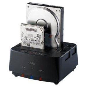

Vous possédez un boitier USB 3.0 de type Station d'Accueil pour disques 2.5 ou 3.5 pouces en simple ou double ou simplement un boitier pour disques externes en 2.5 ou 3.5 pouces.

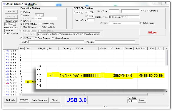

Votre boitier devrait apparaitre si celui-ci est compatible

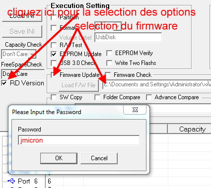

Cliquez sur " RD " pour passer en mode administrateur et cliquez sur " Firmware Update " pour sélectionner votre firmware.

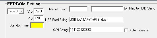

Sélectionnez le temps pour le passage en mode veuille de votre disque (option disponible depuis la version 0.31.04.23.01).

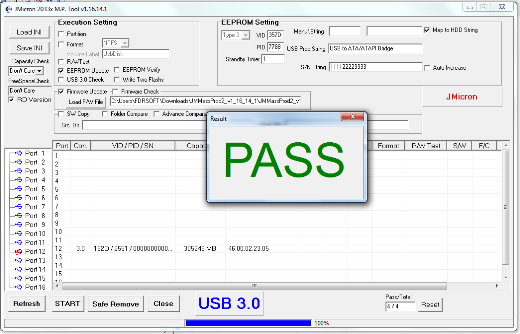

Cliquez sur " START " pour lancer la mise à jour puis attendre l'affichage du message comme ci-dessus.

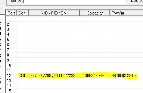

Eteindre votre boitier pour la prise en charge du nouveau firmware puis rallumez le pour vérifier si celui-ci a bien été mis à jour (comme sur l'image ci-dessus)
Voilà, votre boitier et prêt
