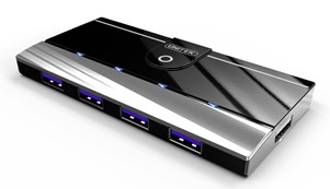

Si vous êtes a la recherches d'un Hub Usb 3.0 possédant 7 ports, voici le Hub Unitek Y-3178 intégrant 7 ports Usb 3.0 mais aussi 2 ports spécialement conçus pour la charge de tablette, smartphone, appareil photo, ect..
Voici le descriptif du produit:
7 Port USB 3.0 avec 2  ports chargeur pour iPad  (5V2A)
  - Version USB 3.0 Spécification (SuperSpeed USB), prend en charge des taux allant jusqu'à 5 Gbps, soit dix fois le débit disponible en 'USB 2.0
- Plug and Play, débranchement et retranchement à chaud - Rétro-compatible avec Hi-Speed (480 Mbps), Full-Speed (12Mbps), et Low Speed (1,5 Mbps)
- Interrupteur marche / arrêt
Contenu de l'emballage
- 1 x 7 ports USB 3.0 + 2 ports de charge - 1 x câble USB 3.0 Type A à Micro B - 1 x adaptateur d'alimentation 12V/4A
Taille: 44 X 40,5 X 35 CM
Prix 39,99€ env
Ce Hub de dernière génération intégré le dernier chipset VIA VLI-812 et le dernier firmware actuel
(voir image ci-dessous)

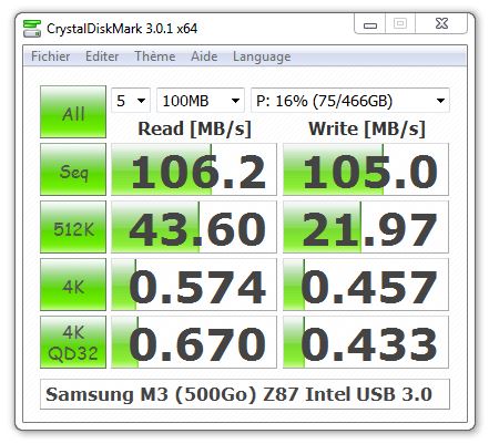

Après divers tests, il s'avère que ce Hub ne pose aucun problème avec périphériques en USB 3.0 tel que les boitiers pour disques durs, clés, et de Station d'accueil a 1 ou 2 disques
Attention toutefois car sur les deux sorties spécialement conçus pour charger ou alimenter des tablettes ou autres, le port n'a pas été suffisant pour allumer ma tablette Asus MeMO Pad ME301T avec une batterie a un niveau 0% et qui demande 2A pour l'allumage et la recharge.
Autre point négatif, le fait de mélanger des périphériques USB 2.0 & 3.0 posent problèmes si vous utilisées un cordon USB 3.0 de plus 1 mètre pour alimenter le HUB.
