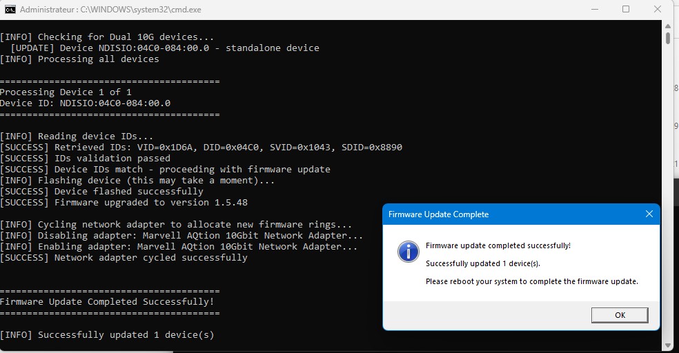

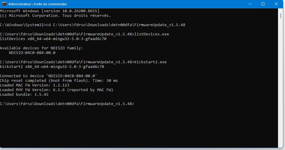

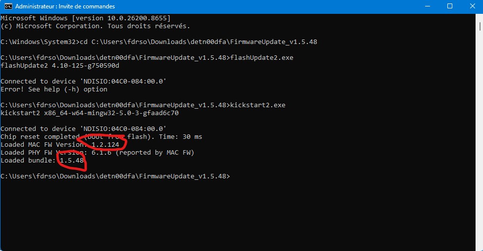

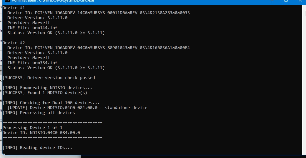

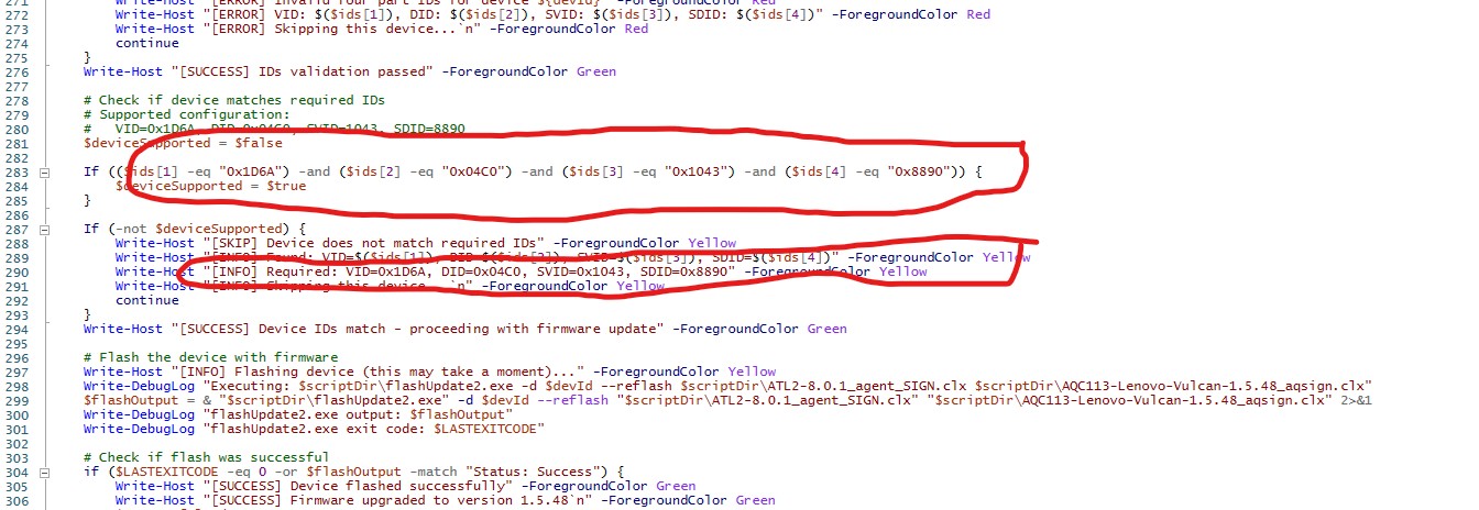

Pour la prise en charge du chipset AQC113, veuillez modifier le Code ID comme ci-dessous avec votre code ID

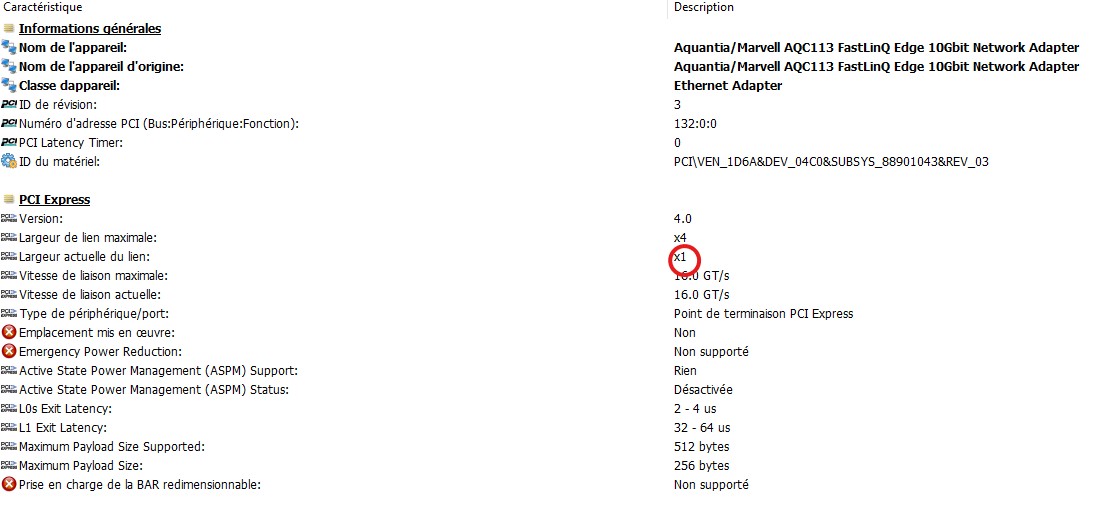

Attention !! Pas d'information sur la prise en charge PCI-e X2 ou X4 (Ex: Carte externe)
Enfin avec ce nouveau firmware, je dépasse le debit et me rapproche des 8Gb/8Gb
www.station-drivers.com/index.php/en/com...n-1.5.48/lang,en-gb/

image missing /media/kunena/emoticons/invision-board-france-251-1e8d.gifimage missing /media/kunena/emoticons/sparkle-457f8.gifimage missing /media/kunena/emoticons/invision-board-france-464-78c08.gif   It fully supports PCI-E X4 image missing /media/kunena/emoticons/thumbup-19e5.gif
