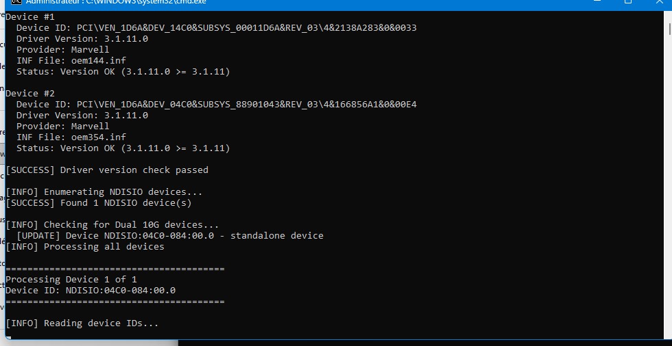

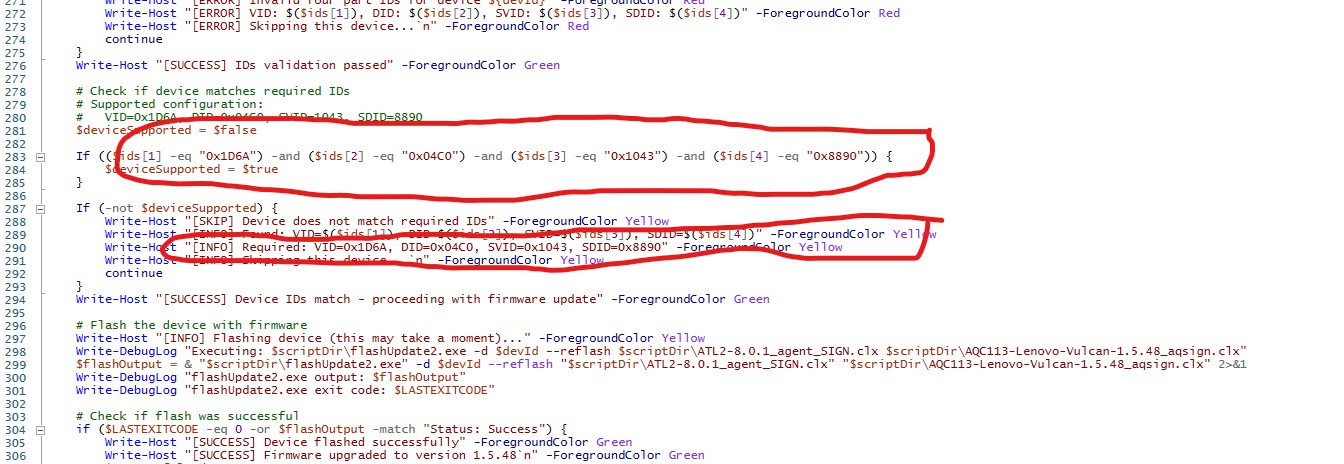

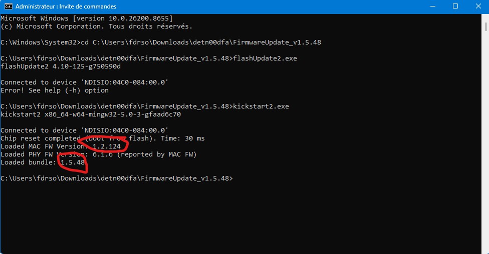

Pour la prise en charge du chipset AQC113, veuillez modifier le Code ID comme ci-dessous avec votre code ID

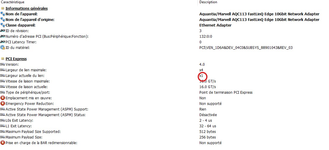

Attention !! Pas d'information sur la prise en charge PCI-e X2 ou X4 (Ex: Carte externe)

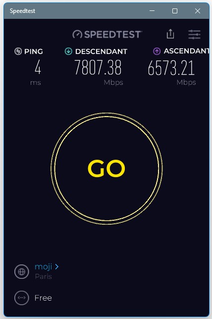

Enfin avec ce nouveau firmware, je dépasse le debit et me rapproche des 8Gb/8Gb

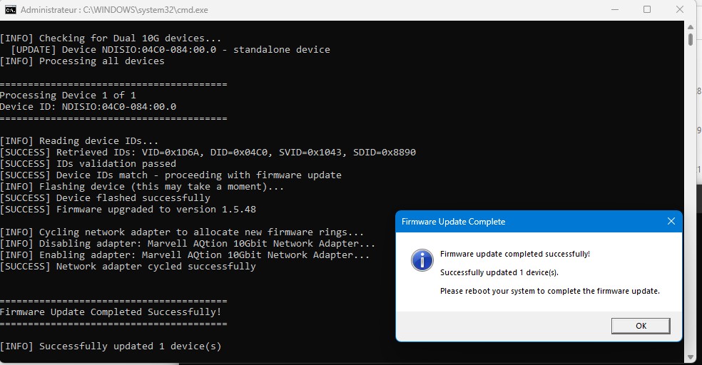

Done on my Asus Motherboard X870E Pro Art. Now time to see if I can revive my Dual 10G Qnap card.

Hell yeah !!! Getting full 10G up and down from my QNAP TS-464 with (AQC113C TP-Link card)

image missing /media/kunena/emoticons/invision-board-france-251-1e8d.gifimage missing /media/kunena/emoticons/sparkle-457f8.gifimage missing /media/kunena/emoticons/invision-board-france-464-78c08.gif   It fully supports PCI-E X4 image missing /media/kunena/emoticons/thumbup-19e5.gif
