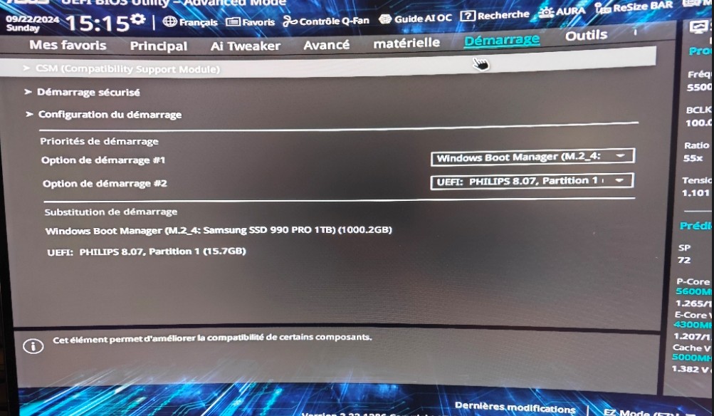

Puis nous passons a la configuration du Boot pour le démarrage du PC sur la clé USB
Soit directement via le setup avec la touche DEL ou F2 au démarrage du PC

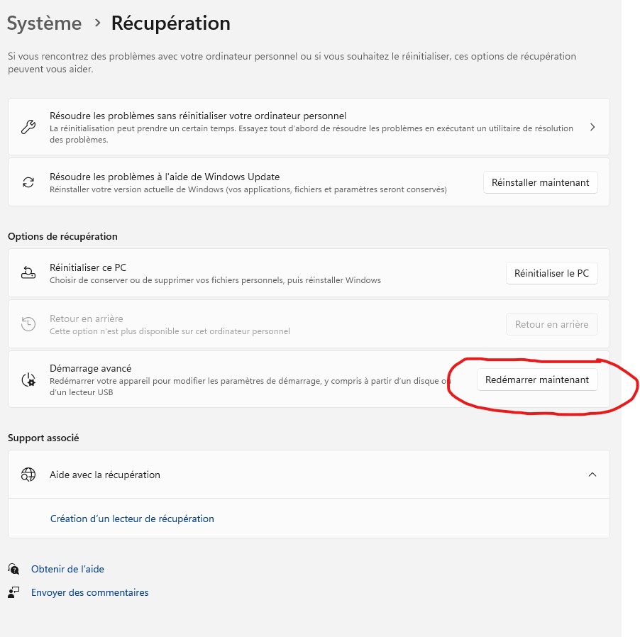

Soit via Windows comme ci-dessous
dans Système puis Récupération et sur "Redémarrer maintenant"

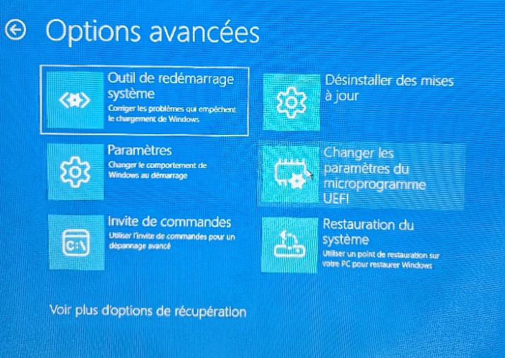

Au redemarrage cliquez sur Dépannage puis Option avancé pour finir sur Changer les paramettred du Micro Programme UEFI

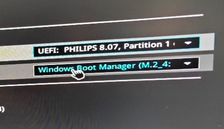

Arriver dans le SETUP configurer le démarrage en sélectionnant la clé USB (Ex: Philips) que vous venez de créer
Sauvegarder le Setup puis redémarrer
